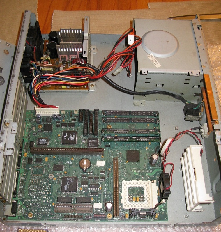

Wenn es eine ET4000 ist - die kann nur 1MB Videoram, also sind wohl 512kByte drin und man kann auf 1MB gehen.
Ist es eine ET4000/W32 sind es vermutlich schon 1MB und man kann auf 2MB gehen.
20.06.2012 20:52
HOMEBOY87 Offline
Beiträge: 8.343
Beitrag #12
RE: Siemens Nixdorf Scenic 4H PCI

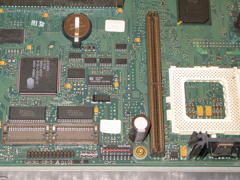

Ist 'ne ET4000/W32P. Sieht man im ersten Bild in Post 9 ganz gut (wenn auch aufm Kopp)
edit: Außerdem hab ich diesen Typ von Speicherchips noch nie kleiner oder größer als 512KB gesehen, und es sind schon 2 davon verlötet

Auf dem Foto kann man den Namen des Boards erkennen: D882, der Sockel ist für den L2 Cache. Damit ist die menge: 0. Bei meinem Compaq das selbe. Man verliert ne ganze ecke, gut ein drittel an leistung.
http://www.eastcomp.de/fsc/d882.html
So hab jetzt auch das Handbuch des Boards:
http://support.ts.fujitsu.com/manuals/Sh...uID=202844
Das Board hat anscheinend ne freigabe für den pentium overdrive. lohnt aber ohne cache nicht. ansonsten scheint es nur 25 und 33 MHz fsb zu unterstützen. Der Bildspeicher ist ohne ausbau 1 mb.
Hatte früher auch einige karten geschält. das waren brutale zeiten.
(Dieser Beitrag wurde zuletzt bearbeitet: 21.06.2012 07:09 von Dirk.)

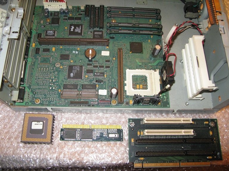

Die Cachemodule sind richtig schlecht zu bekommen. vielleicht hast du ja glück und dein schlacht ding hat eins. habs inszwischen schon aufgegeben für meinen compaq zu suchen. ich hatte mal extrem viele daytonas mit speicherupgrades. jetzt bin ich nicht mehr sicher wie viele ich da noch habe...

leider nein, das ist nen normales coast modul. Ich brauche was eigengebräu, muss wohl wie ne steckkarte aussehen, so spielkartengroß. zumindest lässt das die verschraubung erahnen.

Ich denke man wird auch kaum glück haben. 90 % der rechner werden halt ohne ausgeliefert worden sein. Gerade die markenrechner waren bürosklaven, und da hat es niemand gekümmert. gab ja mal die verkaufsthese das der neue ps2 speicher schnell genug sein soll, das der cache überflüssig sei. natürlich quark. Ich denke von modulen existierten garnicht mal so viele und da speicher schon immer teurer als recyclingware war wird da auch einiges längst geschreddert sein.
Die karten müssten recht primitiv sein. theoretisch müsste man bestimmt relativ einfach adapterkarten löten können.
