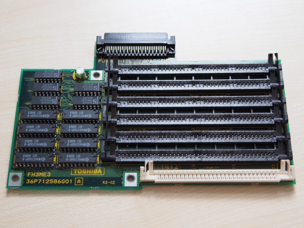

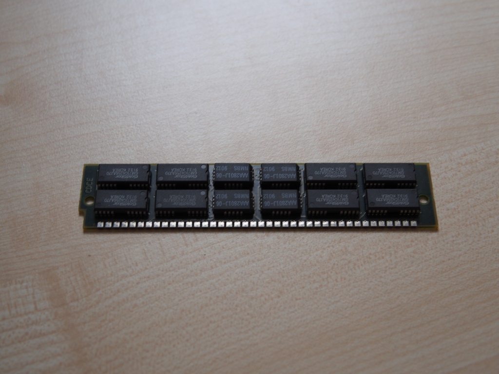

dosenfisch Offline
Neuer Benutzer
Beiträge: 46
Registriert seit: Apr 2011
RE: 40pin Simm Ram
Hier mal Bilder vom Ram und vom zugehörigen Teil des Mainboards.
Verbaut sind auf den Modulen Goldstar GM71C4256AJ70 und für die Parität AAA2801-06 wobei man den Rechner wohl auch mir Ram ohne Parität betreiben kann.
Dafür ist auf dem Board Platz für einen einzelne 30Pin Simm der in dem Fall fürs Paritybit genutzt wird, wenn man der Aufschrift glaube schenkt.
Edit:
Ich habe gerade mal nachgeguckt, die Jedec hat in ihrem Standard JESD 21-C
unter Punkt 4.3.2 40pin 16bit Simm spezifiziert.
Leider ist Sektion 4 natürlich wieder nicht online abrufbar aber immerhin spricht das wirklich dafür, dass es sich beim gesuchten Ram um seltene "Standardmodule" handelt.
