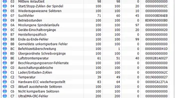

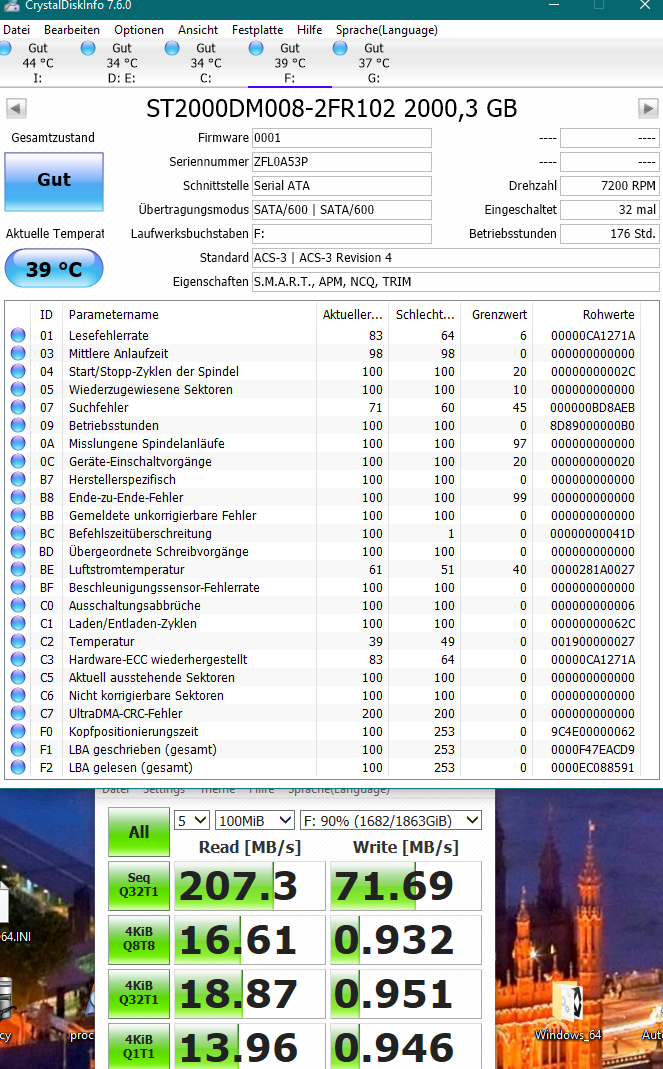

Das was mir sorgen macht ist aber, dass die geräusche an den tagen zuvor trotz nutzung mit Auslagerungsdatei und selbem Programm bei ähnlicher Auslastung nicht da waren.
Es handelt sich um eine SEAGATE BarraCuda Compute 2TB.
ich habe Versucht eine Aufnahme mit dem Handy zu machen, es war aber nicht hörbar. Etwas besseres hab ich nicht -
Und ich hab schon wieder Probleme...
Die Ersatzplatte (Nagelneu ,133h laufzeit) hat gestern beim Einsatz mit einer Auslagerungsdatei zum rappeln angefangen. Nach Entfernung Dieser hab ich keine Geräusche mehr gehabt. Jetzt beim Backup ist mir aufgefallen, dass die Platte bei vielen Kleinen dateien Rappelt, wenn aber eine Größere dran ist ist sie komplett leise. Kommen dann wieder kleinere rappelt sie.
Soll ich sie austauschen lassen?
CrystalDiskInfo zeigt bei der Datenauslese "Gut" an, aber nach etwas Googlen hab ich gelesen, das SMART Werte nichts über die Köpfe aussagen. Stimmt das?
Lg -

Hab die HDD jetzt mit Macrium Reflect geklont, ist aber bei 70% mit dem Error 9 Datenfehler abgebrochen.
Ich werd jetzt mit dem Explorer die fehlenden Kopieren (alle kopieren und bei "existierende Datei" auf überspringen klicken) -

Hallo!
Meine 2TB Hdd ( ca 2 Jahren alt 1200x eingeschaltet 8000h Laufzeit) hat heute Kratzgeräusche von sich gegeben. Danach hab ich ChrystalDiskInfo geöffnet, und dort war die Festplatte mit "Vorsicht" Markiert und die Binärwerte von "Aktuell ausstehende Sektoren" und "Nicht korrigierbare Sektoren" sind 000000000020 (alle anderen HDDs nur 0)
Die Zahlenwerte sind 100 100 und 0.
Ist die festplatte am sterben / besteht die Gefahr von Datenverlust.
Wie dringend ist Ersatz?
Die Festplatte ist nicht die OS Platte. Es sind Programme und Spiele Darauf, die lediglich genutzt werden ( 5-10x pro woche), die mir aber wichtig sind, da teils modifiziert und Teils mit Daten.
Bis Heute war auf ihr für ca 1 monat eine Auslagerungsdatei.
