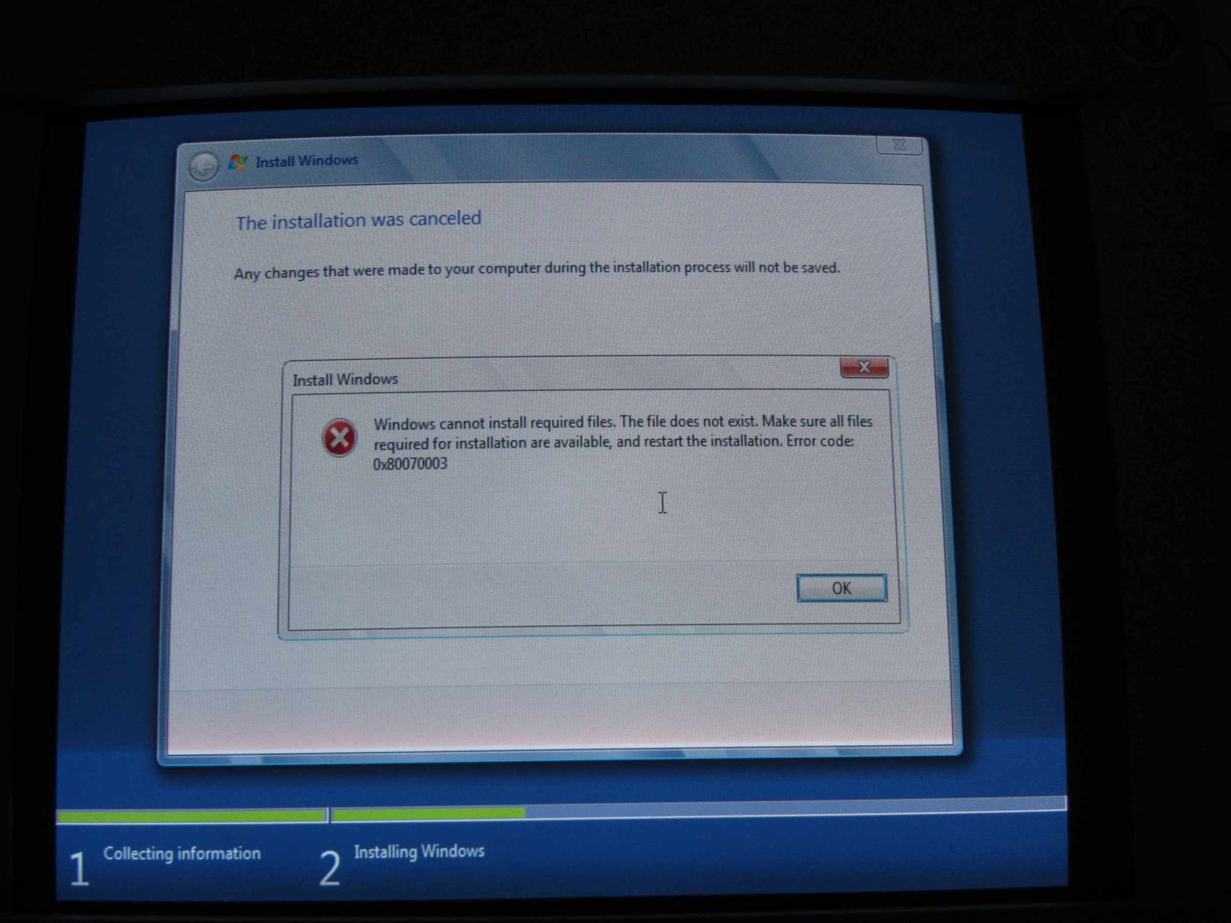

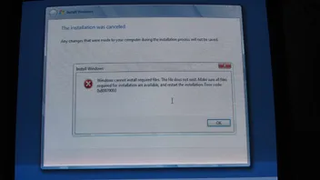

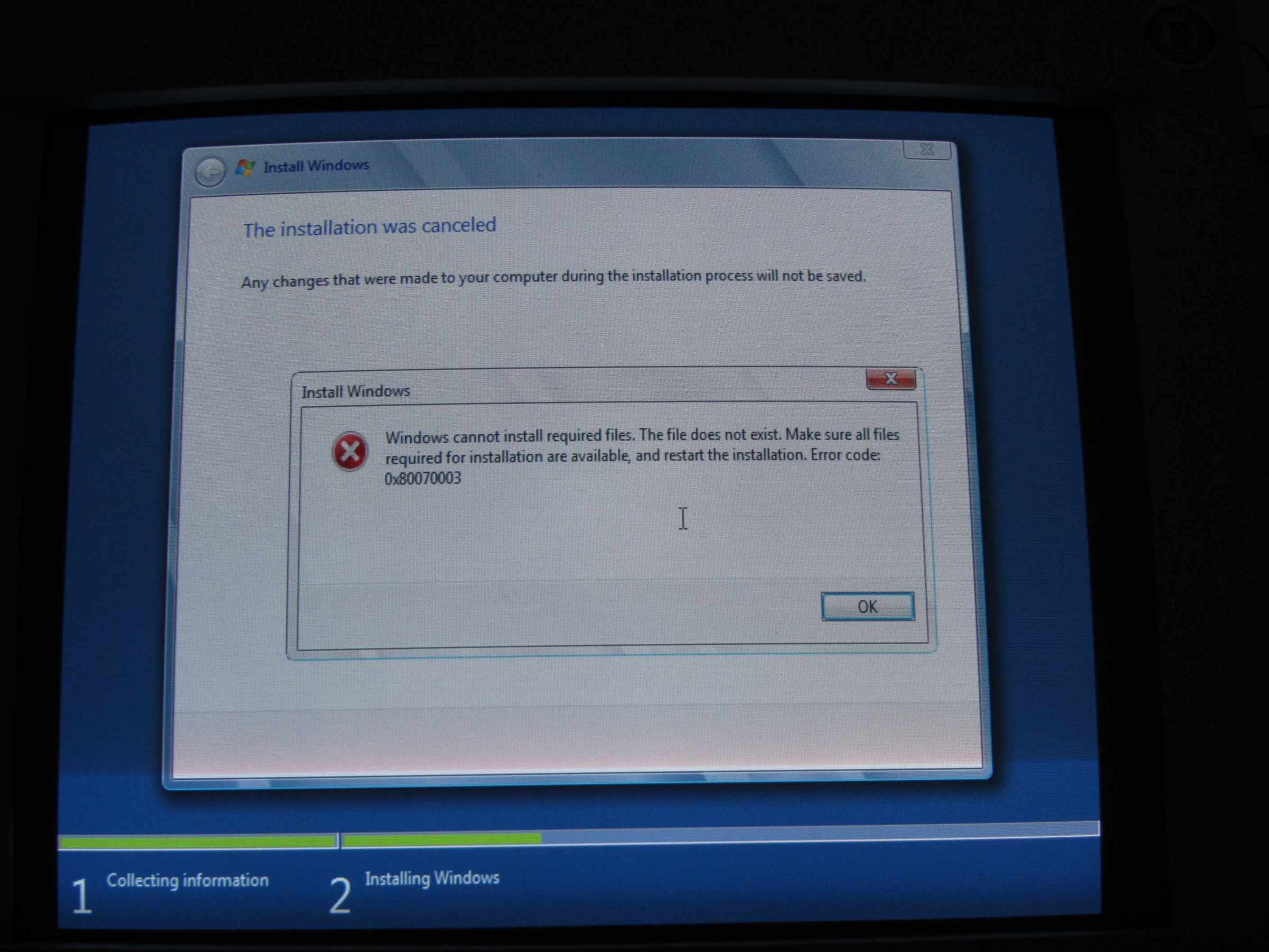

So bin grad dabei Win 8 32bit auf meinem Testsystem zu installieren...
Testsystem:
Pentium III 1GHz (Coppermine)
MED 2001 (Medion OEM) Board
384MB SDRAM (133Mhz)
GeForce 2 MX 400 64MB AGP
160GB SAMSUNG HDD
Realtek LAN + VIA USB 2.0 KarteIch finds sehr interessant, dass das Win 8 Installationsprogramm bei 384MB weiterläuft, als ich Windows 7 auf nem P2 installiert hab brauchte ich mindestens 512MB. Jetzt kann ich nur abwarten und hoffen das es läuft....
Dirk: Man braucht scheinbar doch kein SSE 2.
Edit: Setup is grad abgeschmiert, weil irgendwie Dateien fehlen.
