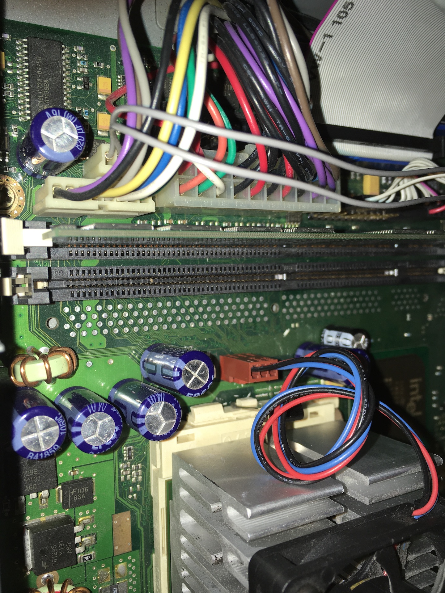

Die Reboots können durchaus schon durch die Elkos verursacht werden. Dass dann Windows nicht ordentlich installiert ist, wenn das Setup nicht durchläuft ist klar. Ich würde zuerst das reparieren und dann weitersehen.

Da es aber Pentium III Hardware ist, ist die Chance nicht schlecht, das die Hardware schlicht hin ist. Einfachste wäre Elko in Netzteil oder Board. Einfach das die Spannung zusammenbricht.
Treiber/BIOS würde ich jetzt nicht tippen. Ändert sich das Verhalten mit Win 98SE? Stabilstes aller Systeme?

Nein, auch Win98se ist instabil, braucht aber anscheinend länger bis der cold-boot kommt.
Kommt mir vor wie ein plötzlicher Spannungsabfall...vielleicht sind die Main-Features-des FSC Tools dafür nicht ausgelegt das anzuzeigen.
12volt
5volt
Bios Batterie war alles OK.
Mehr heute Abend oder am WE.
Danke für euren Einsatz!
...mal schauen was er unter dos macht....
...defekte auf dem Board hatte ich bisher nicht gesichtet...
...Bios-Update prüfe ich noch mal...

(05.11.2020 00:36)Sje schrieb:  Für defekte Elkos ist ne Sichtkontrolle angesagt,
Dabei gibt es allerdings etwas zu beachten:
Optisch auffällige Elkos sind i.d.R. auch elektrisch hinüber. Der Umkehrschluss funktioniert allerdings nicht. Optisch unauffällige Elkos können trotzdem elektrisch hinüber sein. Austrocknung etwa erfolgt gerne mal optisch unauffällig.
Auf den Hauptplatinen geben meist die Elkos mit Kapazitäten ≥ 1000 µF zuerst den Geist auf. Wenn von einer Sorte Elkos auch nur einer optisch auffällig ist, empfiehlt es sich, die übrigen baugleichen Elkos auch zu tauschen.
05.11.2020 19:57

Da hast du recht, aber sich die Elkos angucken kann erstmal einfach machen.
Wer sich besser auskennt kann die auch messen.

(05.11.2020 21:04)Sje schrieb:  Da hast du recht, aber sich die Elkos angucken kann erstmal einfach machen.
Natürlich, denn man findet dadurch offensichtlich defekte Elkos. Man kann eben nur nicht daraus folgern, dass der Rest in Ordnung ist.
(05.11.2020 21:04)Sje schrieb:  Wer sich besser auskennt kann die auch messen.
Das ist im eingelöteten Zustand zumal ohne Schaltplan schwierig. Und wenn man die eh auslötet, sollte man gleich tauschen.

Neustes BIOS ist installiert. Ändert nix. Unter MSDOS läuft er ohne Probleme.
Win2K/XP befördern die Kiste noch wenigen Sekunden in eine Freeze oder Cold-Reboot.
Ich checke weiter und machen dieses WE auch mal ein paar Bilder.

Bitte schaue dir doch mal das Bord gründlicher an.
Habe den verdacht das es da Beschädigungen gibt.
Könnte ja sein das Beschädigungen übersehen wurden.
