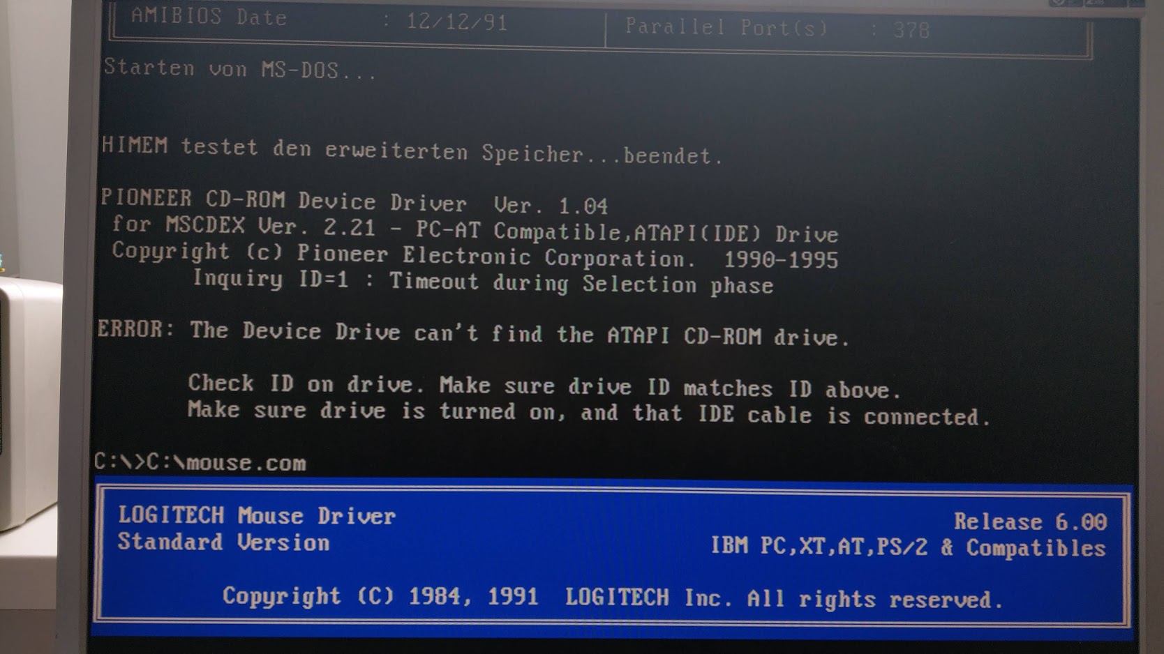

ja! HDD und CD-ROM sind 2 kabel, für das CD-ROM ist noch eine controllerkarte dazwischen.
auf der HDD ist kein Jumper drauf, also ist keine HDD wo man hinten wie bei dem CD-ROM was jumpern kann.
dann den jumper vom CD-ROM aber auch wieder auf 2 setzen, richtig?
habe ich grade mal gemacht!
CS ist aber links und master rechts.
der meint halt jetzt jedesmal das kein treiber gefunden wurde.

die zweite controller karte. ist die notwendig? nutzt du zwei festplatten? weiß die karte, dass sie als IDE1 fungieren soll und kommt die der festplatte eh nicht in die quere?
stecke das cdrom mal ans selbe kabel wie die festplatte und jumpere sie als SLave, nimm diese zusatz controller karte raus.
und dann zeig noch mal deine aktuelle config.sys und autoexec.bat

(07.02.2021 13:28)VolvoDriver schrieb:  HDD und CD-ROM sind 2 kabel, für das CD-ROM ist noch eine controllerkarte dazwischen.
Was für eine Controller-Karte (Modell) ist das?
In Deiner config.sys steht auskommentiert etwas von MTMCDAE.SYS, der zu proprietären Mitsumi-CD-ROM-Laufwerken (z.B. LU005 samt Controller-Karte) gehört. An so einer "Mitsumi CD-ROM DRIVE 16BIT
I/F CARD" dürfte es mit einem IDE-CD-ROM-Laufwerk schwierig werden, wenn es überhaupt geht.

ich muss aber dazu sagen, das dass Mitsumi 2X CD-ROM dort mit der controllerkarte gelaufen hat.

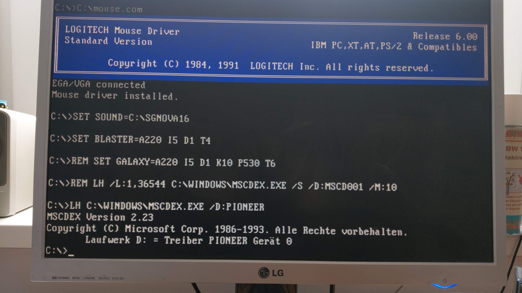

ich änder das jetzt alles mal, ist nur jetzt komisch, dass er keinen treiber mehr findet.
vorher gab es ja auch diesen einen fehler, aber da stand wenigstens das der treiber gefunden wurde Schielen

Beiträge: 17.065
Beitrag #17
RE: CD-ROM laufwerk Umbau
(07.02.2021 13:54)VolvoDriver schrieb:  ich muss aber dazu sagen, das dass Mitsumi 2X CD-ROM dort mit der controllerkarte gelaufen hat.
das ist der grund. diese controllerkarte spricht kein echtes ATAPI protokoll sondern zu 99,9% ein proprietäres mitsumi protokoll aus den anfangstagen. dein pioneer funktioniert damit nicht.

Wenn Du das CD-ROM-Laufwerk nicht zusammen mit der HDD am selben IDE-Controller betreiben möchtest, um z. B. noch Reserve für eine zweite HDD zu haben, dann brauchst Du für das Pioneer einen zweiten ISA-IDE-Controller, der mit Atapi-Laufwerken umgehen kann und sich auf IRQ 15 und I/O 0x170-0x177 & 0x376 einstellen lässt.

ändere /S:2 auf /S:1 entsprechend meines ersten kommentares in der config.sys. du hast es ja jetzt als slave auf IDE0 hängen.
und nicht /D:\PIONEEER sondern NUR /D:PIONEER
das ist nämlich keine pfadangabe! in der autoexec.bat machst du es richtig, da steht nur /D:PIONEER
